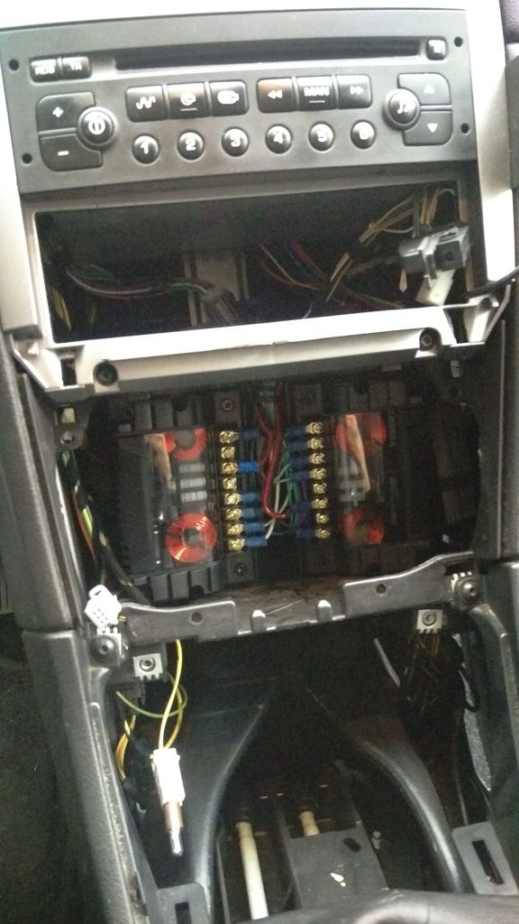

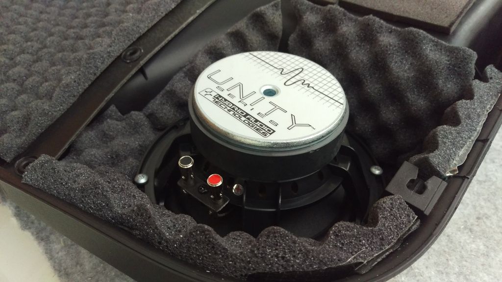

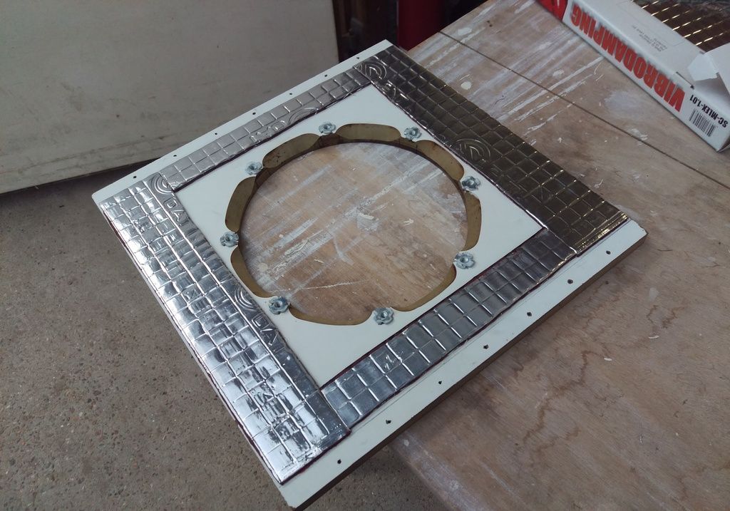

Montage van de midbassen incl. geluidsdemping. Achteraf bleek dat dit veel teveel demping is, en dat de midbass nu teveel gedempt word, dit word komende weken aangepakt.

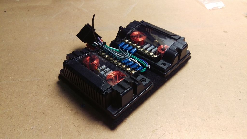

Montage van de filters. Ik wilde alles zo plug and play mogelijk houden, dus heb ik ervoor gekozen om de originele peugeot bekabeling te gebruiken. De tweeters kregen nieuwe bekabeling
vanwege de filtering. Later zijn deze filters weer uit de auto gegaan omdat ik een vol actieve opstelling met dsp ben gaan gebruiken.
Plaatsing filters, passen prima achter t dashboard, met ruimte voor een Parrot carkit én Aux/usb unit.

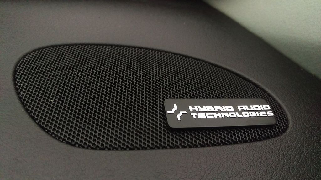

De tweeters hebben meerdere manieren van montage gehad. Dit was de eerste en de netste, achter de originele roosters. Ik heb de merkplaatjes van de speakergrillen gebruikt als accent.

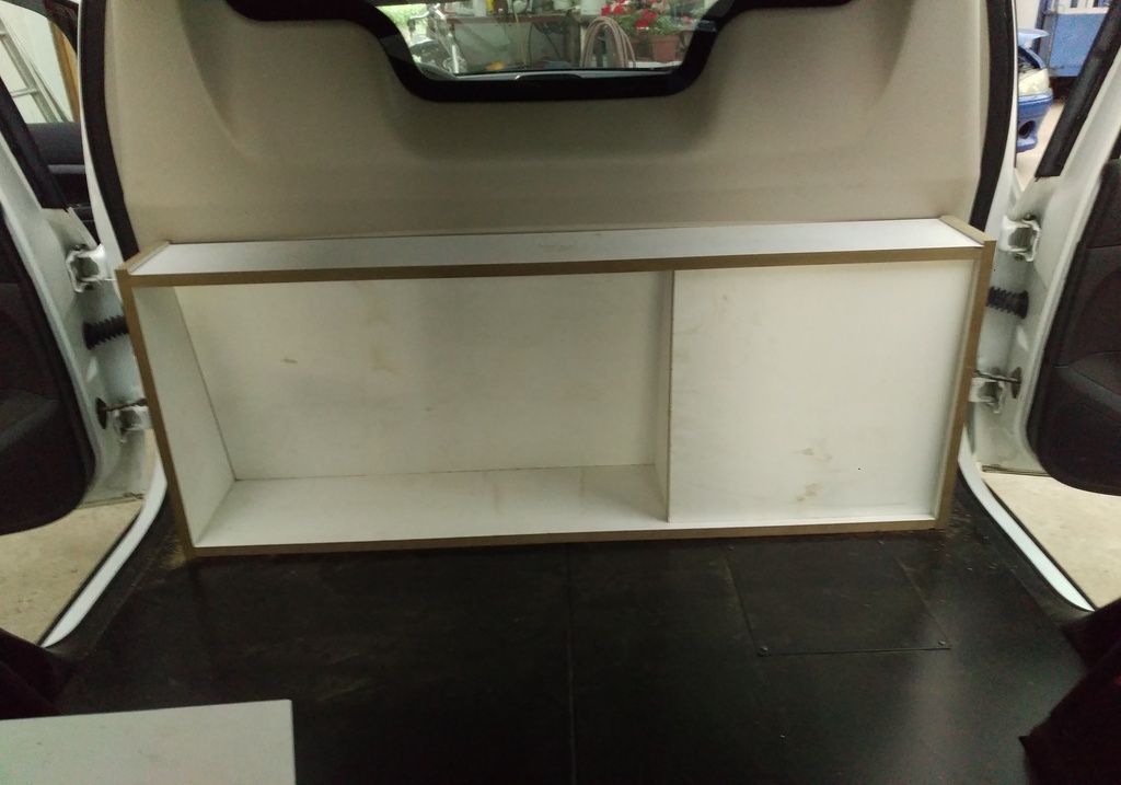

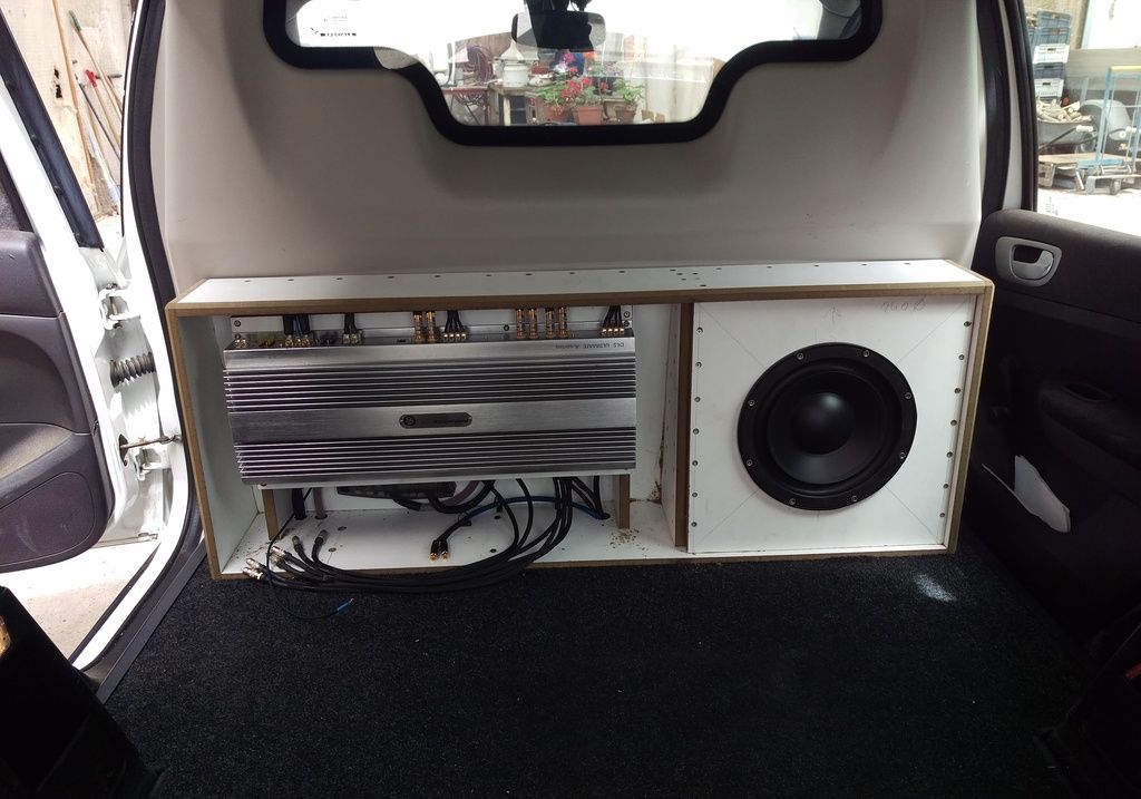

Na een tijd met deze setup te hebben gereden, werd het tijd om te upgraden. Ik heb hierbij spullen gebruikt die ik "over" had uit mijn projectauto, zoals DSP en versterker.
Ik kan hier heel veel fotos laten zien van stukken MDF, maar zo is het uiteindelijk eruit komen te zien. De behuizing staat vast tegen de achterwand, en heeft eigenlijk geen verdere montage nodig.
Uiteraard heb ik dat wel toegepast in de vorm van klinkmoeren door de vloer, in de stalen balken, welke verzonken in de behuizing zitten.
De "baffle" van de subwoofer. ik gebruik inslagmoeren om de subwoofer met M6 bouten te monteren, en heb de ruimtes tussen de bouten uitgefreesd zodat de sub beter kan ademen. Daarnaast voor de vorm nog wat demping toegevoegd voor extra stevigheid en gewicht. Voor zie het zich afvraagd, dit is meubelmakers MDF, dit heeft een hardere persing en een nog hardere toplaag als bouwmarkt MDF. Daarnaast is het een stuk zwaarder (25kg voor alleen de behuizing, zonder componenten)
We vliegen even een stap vooruit, en zien hoe het geheel eruit komt te zien. Versterker die er op dat moment inzat is een DLS A7 "big five" 5-kanaals versterker. Deze doet 4x50wRMS en 1x300wRMS op 4 ohm, zat om alles aan te sturen. Achter de versterker zit het verdeelblok voor alle spanningen en massa's. Hier komt 50mm² kabel van voren op, en zorgt voor een adequate voeding. De reden achter de asociaal dikke kabel is, dat ik in de toekomst ook nog een fatsoenlijke omvormer in de auto wil, om 230v gereedschap op locatie te kunnen gebruiken.
Een foto zonder versterker, en goed zicht op het verdeelblok, en de dsp van Mosconi. Hier zijn ook de 2 bouten naar de bodem goed zichtbaar.

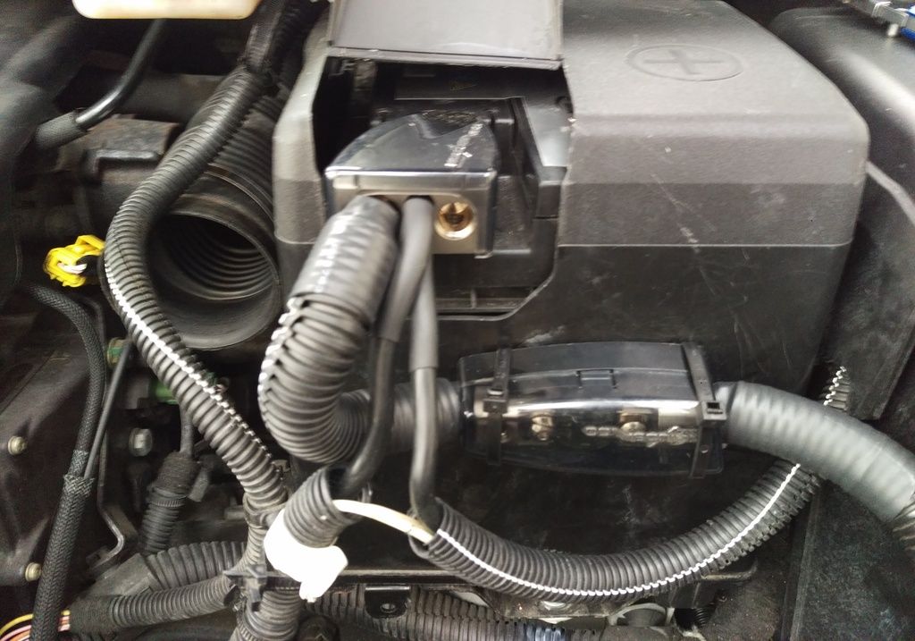

De locatie van de zekering voorin, en ge-upgrade plus (en massa) aansluitingen. Alle kabels in de motorruimte zijn extra beschermd, door middel van snakeskin (gevlochten kabelkous) en daar overheen ribbelbuis. De uiteinden van alle kabels (incl. originele) is afgewerkt met adereindhulzen.
Voorbeeld van de kabel tussen accupool en zekering. De EMMA reglementen eisen dat de kabel tussen de accupool en hoofdzekering maximaal 40cm mag zijn, en afgezekerd moet zijn voordat het door metaal gaat.

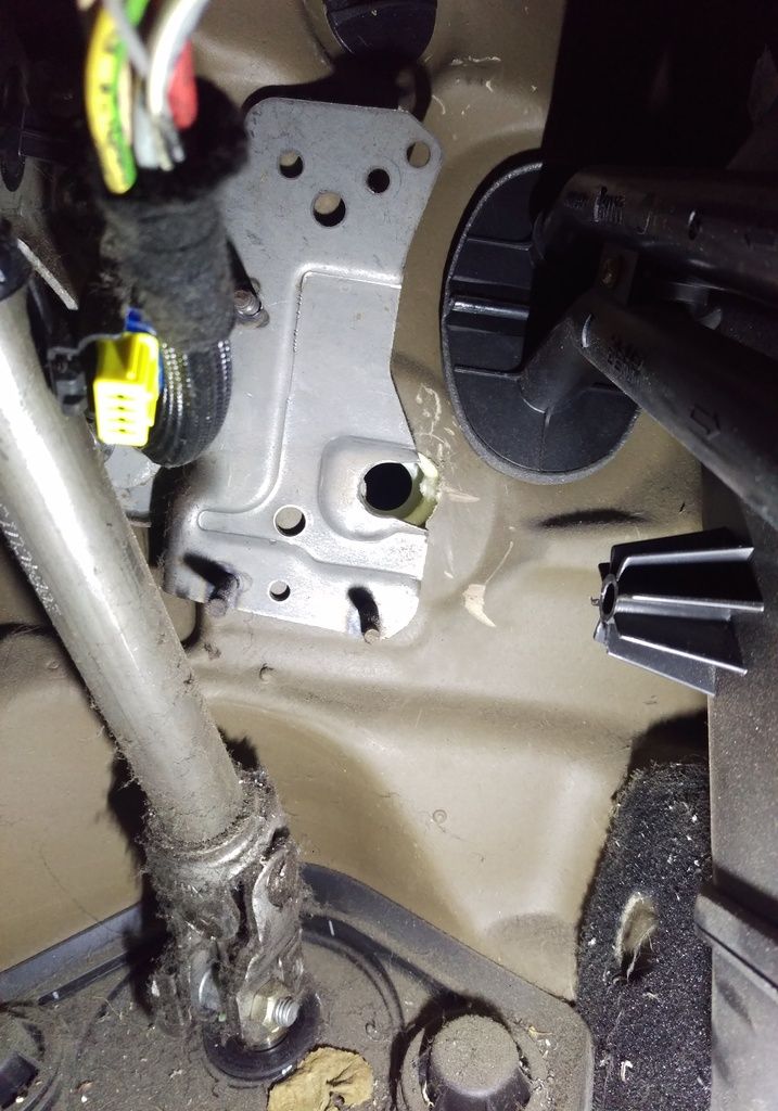

Voor iedereen die een subwoofer (of iets anders qua kabels) wil aansluiten en een fatsoenlijke doorvoer zoekt. Modellen met elektronisch gaspedaal hebben wel de doorvoer voor de gaskabel zitten.

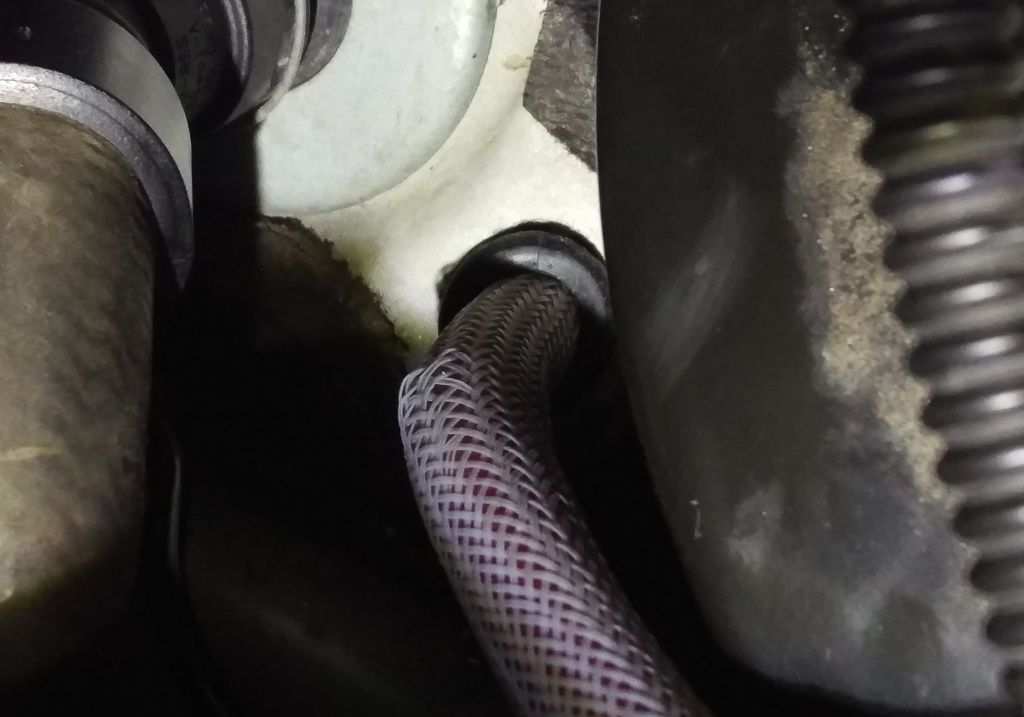

Deze zit achter de beugel van het gaspedaal, dus ik heb een gat in de beugel geboord, deze uitgezaagd en strak gemaakt met een vijl.
En zo zit het dan vanaf de buitenkant. Uiteraard netjes een doorvoerrubber ertussen, de kabelkous is goed zichtbaar en na deze foto allemaal afgewerkt met ribbelbuis.
Daarnaast zijn ook alle massa's geupgrade met 50mm² kabel, het stroomcirkeltje moet wel mooi rond blijven.

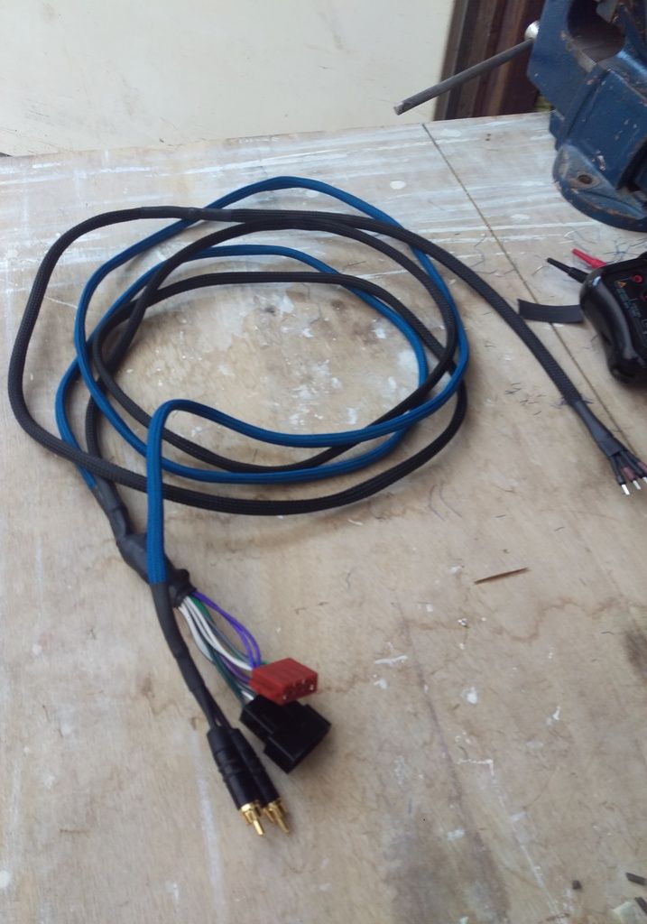

De signaalkabels en speakerkabels naar de deuren. Omdat ik alles plug and play wilde houden, ook hier gebruik gemaakt van iso-stekkers. Ter verduidelijking, de signalen van de voorspeakers van de radio naar achteren gaan door de blauwe kabels, naar de 2 RCA pluggen (input van de DSP), de signalen van de achterspeakers worden doorgelust naar de iso om direct weer de auto in te gaan, en de signalen van de versterker naar de voorspeakers gaan ook die iso weer in.
En als het dan allemaal "klaar" is ziet het er zo uit. Laptop is voor het afstellen, de basis meet ik in met een microfoon, de fine tuning word op oor gedaan.
