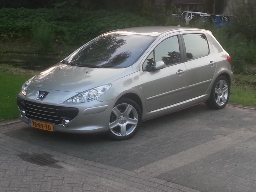

Hallo allemaal,
aangezien ik zeer tevreden ben met mijn 307 griffe automaat, die al 2.5 jaar in mijn bezit is. (nog nooit gelukt!)
wil ik de auto graag houden, alleen kom ik een beetje power tekort als de burgerlijke sleurhut van 1000 kg er achter hangt.
nu las ik al wilde verhalen over een v6 3 liter op het forum wat ik aan het volgen was tot het 3 l blok op de laptop viel van de topicstarter.
maar ik wil het graag wat realistischer houden. (en goedkoper)
nu weet ik dat er een 2.0 blok in kan lepelen, maar als het wat moet gaan kosten , dan ook iets anders dan normaal.
zo weet ik dat er ook de 307 feline op de markt is gebracht met een 2.0 177 pk blok (de zelfde als in een 206rc)
ik ga er vanuit dat de aanpassingen mee zullen vallen , geen andere bak (automaat) en of ecu.
en dat het onderstel het zelfde blijft.
ik wil mijn 307 graag houden!! hij is mooi, fijn , luxe en helaas te sloom :(
iemand ervaring, weetjes of technische info hier over?
groeten van Patrick.
