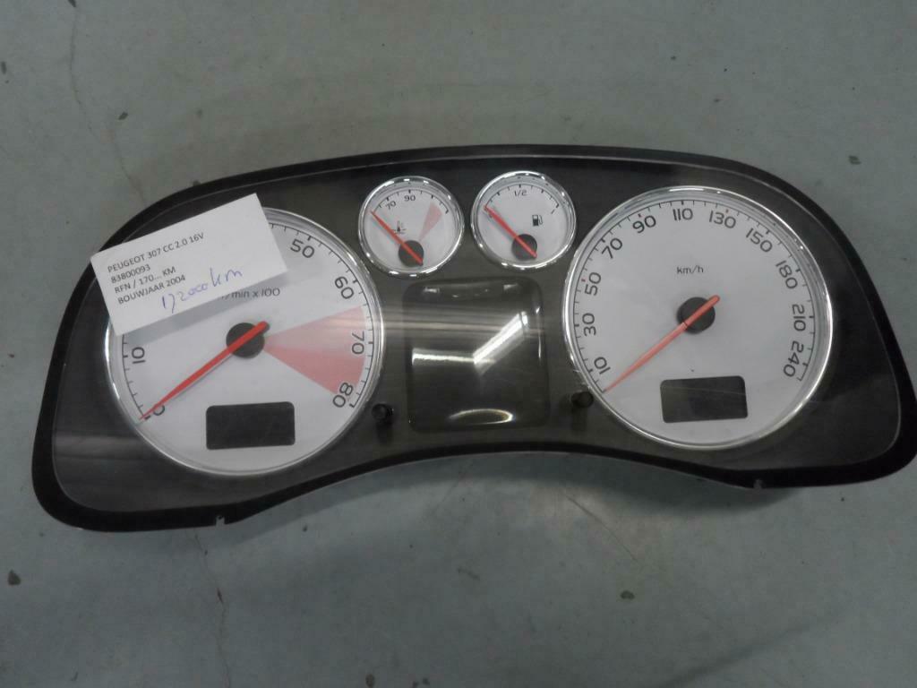

Nu zag ik op marktplaats een mooie tellerklok met witte platen:
Alleen loopt mijn teller tot 210 km/u en toeren tot 60. Op de witte loopt die tot 240km/u en toeren tot 80. Kan ik gewoon die witte inbouwen en klopt dan ook de snelheid? In mijn optiek zitten de snelheiden dichter bij elkaar op de witte teller en ik vermoed (maar kan het mis hebben) dat hij dan gewoon de juiste snelheid aangeven.

Wat ik wel weet is dat de kmstand op 2 plekken wordt bijgehouden. In de auto zelf en in de tellerbak. Als je de tellerbak vervangt komt er in het display de hoogste stand!
Dus als je auto nu 100.000 km gereden heeft en je vervangt de tellerbak door die van de foto, komt er 172.000 km in je display te staan.
Denk daarom. Eenmaal omgewisseld is er geen weg terug!
Andersom kan wel. Je auto heeft 200.000 km gereden. Je vervangt de tellerbak door de nieuwe met 172.000 km. De stand op de tellerbak wordt dan automatisch aangepast naar 200.000 km.
Hou hier rekening mee.

Thanks voor je reactie, wat jij zegt hoorde ik ook van Peugeot garage, mijn 307 heeft 173.*** gelopen dus die stand zal die overnemen.
Het ging mij over de snelheid aanduiding de ene teller (zwarte) loopt tot 210km/u en toeren tot 60 de witte teller loopt tot 240km/u en toeren tot 80. Gaat mij er om als ik met de ingebouwde witte teller en ik rij 120km/u of de wijzer dan ook de 120km/u aanwijst.

Gaat niet werken, de oude is een VAN tellerblok, de nieuwe is een CAN tellerblok.

Dus moet echt van modellen van voor facelift zijn als ik wil vervangen? De stekker aansluiting is wel het zelfde trouwens

Deze klok is van 2003 een jaar ouder dan mijn 307, ook komt die uit een zelfde type motor inhoud zal die wel passen?

Dan klopt de foto niet, deze is er pas vanaf 2005 ingekomen.
Stekkers zijn niet veranderd, is veel hetzelfde gebleven.

Dus ik moet altijd zwarte klok uitvoering kopen?

In ieder geval de tot 210 KM/h blok, sommigen zijn naar wit omgebouwd, heb ik toen ook gedaan, staat een heel draadje hier op het forum.
Heb je misschien link van die draad? Ben benieuwd hou wel van beetje DIY klussen.

Moet me verbeteren, stond een heel draadje hier, staan nu nog her en der wat lossen berichten, het kennisbank artikel is weg.
