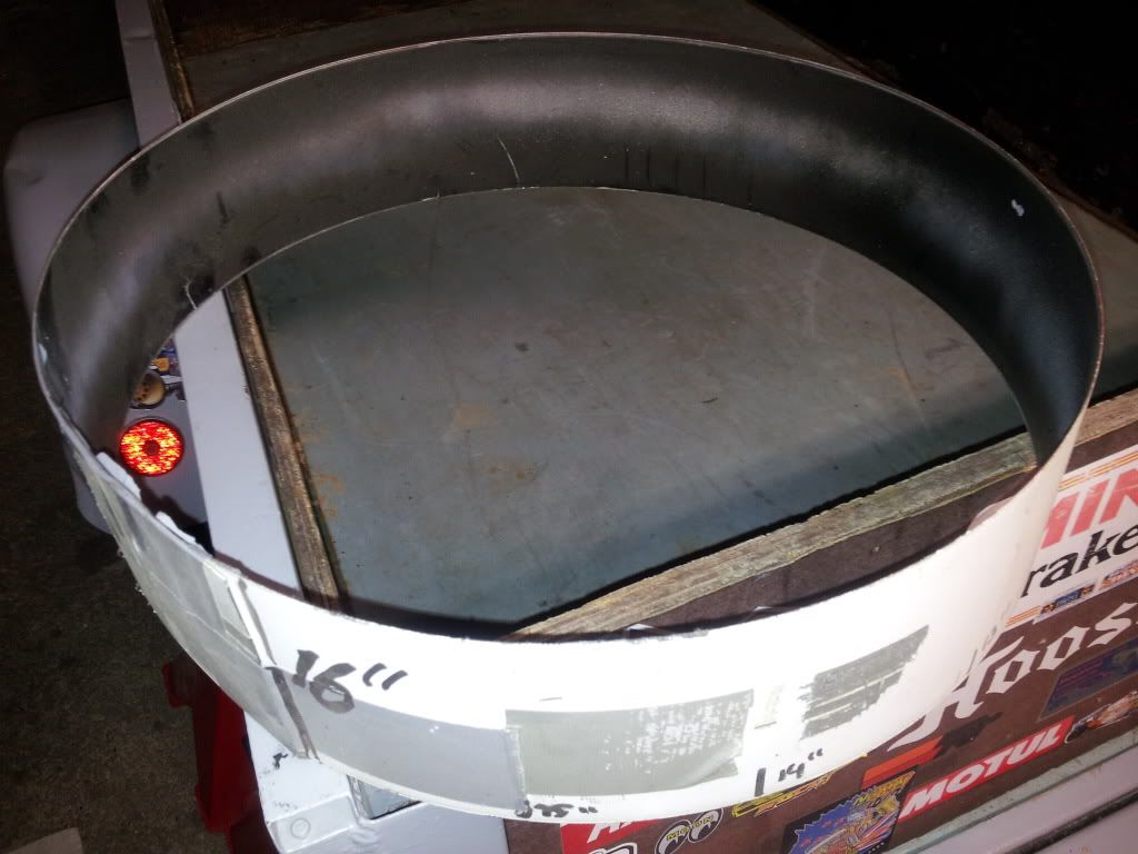

O ja als je t met spuitbussen gaat doen,ik heb zelf wat lamellen in diverse inch-maten gemaakt dan knoei je de band niet vol,werkt super
deze heb ik zelf op een donker groene wagen gehad,staat ook super op zwart,dit was hoogglans zwart,het streepje was geplakt,ging eigenlijk verbazend makkelijk,auto opkrikken,begin stukje erop plakken,en je band steeds een stukje verder draaien,een beetje vaste hand is dan wel makkelijk :mrgreen:
en met deze dingen is spuiten zeer simpel eigenlijk,je zet ze "vast" tussen velg en band,en zonder te knoeien doe je zo je hele velg (mocht je het zelf doen dan hé)
