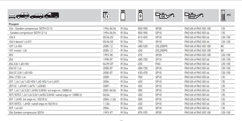

Hierbij een overzicht :D
wout85
Berichten: 43
Lid geworden op: zo 14 feb 2016 - 01:53:53
Re: welke hoeveelheid koudemiddel toevoegen?
Bericht door wout85 » wo 04 jul 2018 - 10:06:38
MB307SW schreef:Hierbij een overzicht :D
Hi,
Ik heb afgelopen weekend mijn peugeot 307 sw van 2005 met 1.6 motor laten vullen.
Hij heeft er 450 gram ingevuld klopt dit dan volgens schems ?
er staan octa nummers bij geen idee wat het inhoud.

Vandaag mijn airco preventief laten checken bij een nieuw adresje. Dat blijkt dus een vent te zijn met verstand van airco.
Er zat nog 600g koudemiddel in. Dus niets verdwenen in 2 jaar. Ze meenden dan 600 teveel was en er 450 in hoorde. Dus dat gedaan. Bij de controle zag de monteur cq eigenaar dat het niet goed was. Dat zag hij door op de drukmeters van het airco apparaat te kijken. Dus nog 135 gram extra toegevoegd. En toen zag hij dat het goed was.
Achteraf klopt dit ook. Tot DAM 10800 moet er 585 gram in. Mijn DAM is rond de 10400.
Je verwacht het niet van een phase 2 uit 2005, maar tot medio 2006 moet er dus gewoon 585 gram in.
Mijn tip. Zoek een airco specialist met verstand van zaken. Bij mij is er 3 jaar terug ergens anders 450 gram ingedouwd. Bij zo'n stuntbedrijf. Daarna alleen controle of ie koud is. Ja koud wordt ie wel. Maar er zat toen dus 135 gram te weinig in. Vandaar dat ik 2 jaar terug te horen kreeg dat er al zoveel verdwenen was. Achteraf zat er toen te weinig in. Nu 2 jaar later was er niets verdwenen. Zat zelfs 20 gram teveel in.
