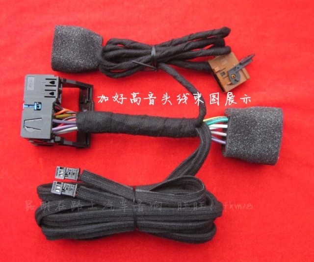

ik denk niet dat, dat de oplossing is. wat je moet doen is 7 draden zie ik, en 1 meter lang maken. zo'n stekker kopje kopen, ik kreeg dat kopje bij het display wat ik kocht.
dan een tang voor bestaande draden dat je er een snede in kan maken maar wat je ook kan doen en dat deed ik dan ga voor die 60 euro langs ji dat is echt geen geld en weet je zeker dat je niet met die bsi kloot. tevens koop je dat display en alles is gelijk goed in 1 uurtje gedaan. hij doet het trouwens ongeveer onder Amsterdam.
Schermafbeelding 2015-11-16 om 22.11.00.png (76.08 KiB) 8309 keer bekeken
sorry voor een wazig plaatje maar de forum wou geen grotere foto toelaten en dit maak ik op een macbook die een 3 k scherm heeft, is dat erg lastig. ieder geval dan maak je een kabel die je vast maakt aan die draden die al vast zit aan de bsi. in dit geval is 7215 je display.
en die andere kabel van 60 euro is de kabel van peugeot zelf en die werkt goed, die andere kabels hebben nog wel is problemen, op dit forum staan genoeg voorbeelden.
